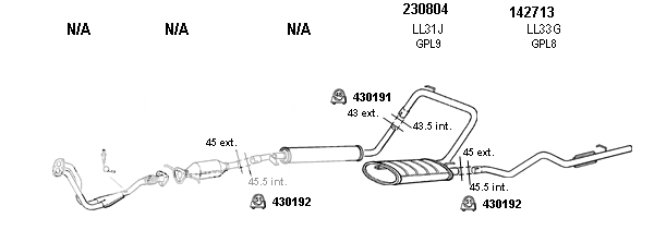

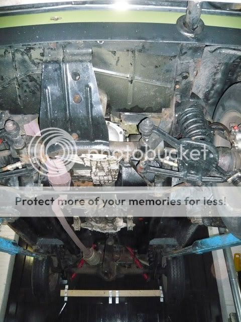

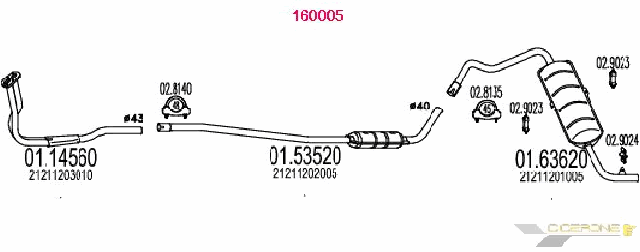

Dit zat er onder:
De eerste twee delen (die aan het spruitstuk vastzit en het deel met de middendemper) heb ik vervangen voor dezelfde delen.
Het achterste deel heb ik vervangen voor twee delen die ruimte maken onder de bagageruimte zodat daar een gastank ingebouwd kan worden.
Dit zijn de laatste twee delen van het plaatje hieronder:

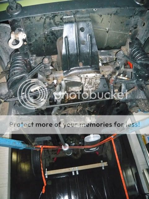

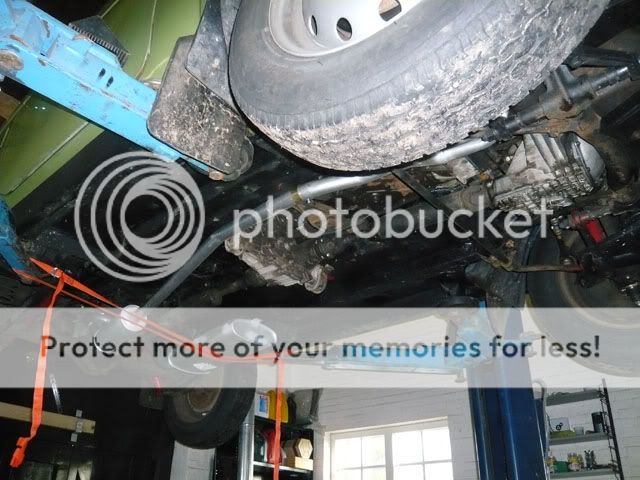

Zo zag het er uit tijdens het vervangen. (foto's van het eindresultaat ben ik vergeten te maken, maar die komen nog wel.

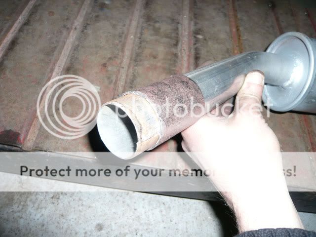

De achterste pijp van de middendemper van een 1600 uitlaat heeft een andere diameter dan die van de 1.7 uitlaat.
Dit heb ik pas gemaakt door een stukje buis uit de oude uitlaat te slijpen en als adapter ring te gebruiken:
