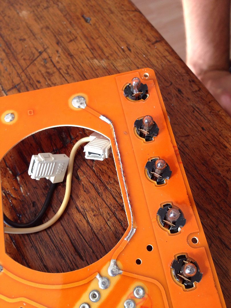

Inmiddels de cockpit gemaakt! Plus draadje achter de toerenteller was doorgebrand. Vriend van mij studeert elektrotechniek dus die had het binnen 10 min weer gerepareerd.
