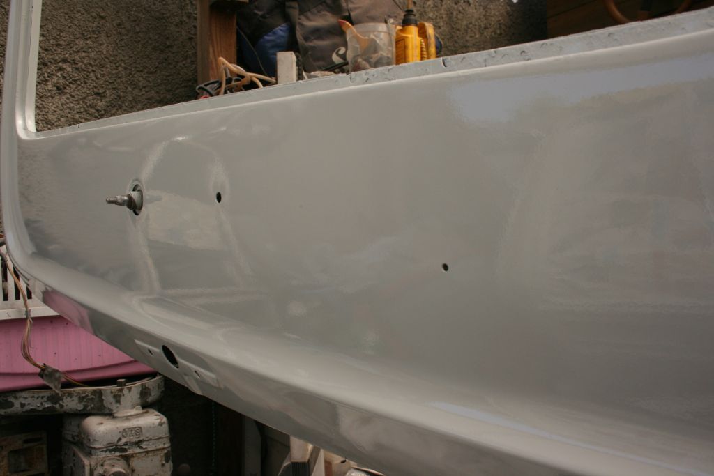

geschuurd en in de grondverf. Dit moet opnieuw nat geschuurd worden met P800
gespoten
voor de kofferklep binnen en buiten, de kont en de achterflank had ik 2,5 bussen nodig
!!!!!!!!!!! Probeer hem niet in 1 keer te spuiten, dat gaat je met spuitbussen nooit lukken!!!!!!!!! beter doe je vandaag 1 kant, morgen de andere kant, overmorgen dak en motorkap enz

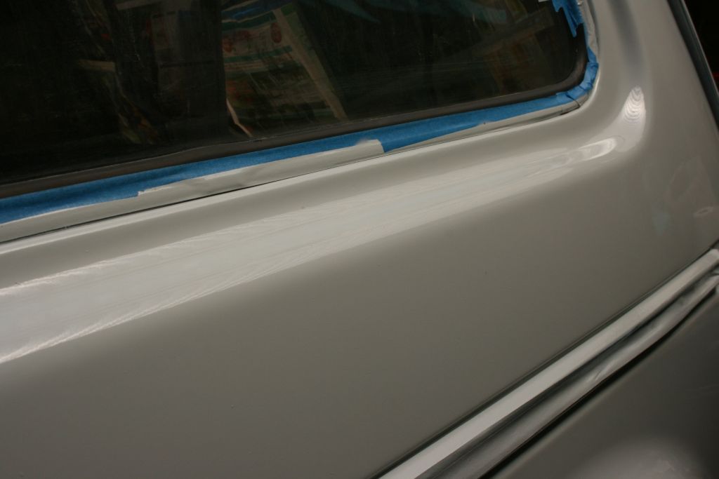

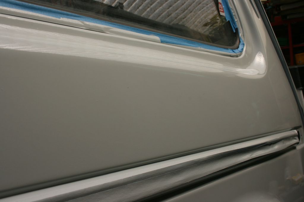

Ik heb de gespoten delen terug mat gezet met een P2000 (nat, veeeeel water!) en dan gepolierd met de machine. Er is zo goed als geen onderscheid meer tussen een professionele spuitjob en dit :D As smooth as a baby's butt :D
