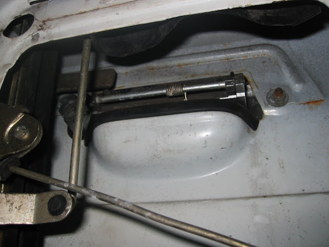

Zo ziet de binnenkant eruit zonder bekleding...
Het handvat zit met twee bouten vast. De bout recht is makkelijk toegankelijk, echter de bout aan de linker kant zit helemaal verscholen achter een metalen plaatje.
Zit niets anders op dan het mechanisme los te halen zodat dit plaatje niet voor voor de bout zit.
Met de drie bouten rondom het sluitmechanisme haal je dit los.

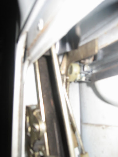

Ook de deuropener aan de binnenkant moet losgemaakt worden (2 bouten). Normaal gesproken zit er ook nog een stangetje vast aan het handvat: het stangetje dat de deur open doet met een sleutel. Bij mij was dit stangetje al los (daarom moet het handvat ook vervangen worden...). Dit stangetje zit geklemd in een wit stukje kunststof (zie foto verderop).

Op deze foto is het stangetje te zien dat verbonden is met het handvat. Ik heb eerst het handvat en het mechanisme teruggeplaatst en daarna het stangetje verbonden met het handvat (met een tang de koppeling in het stukje kunststof gekneld/geduwd. Was wel lastig).
