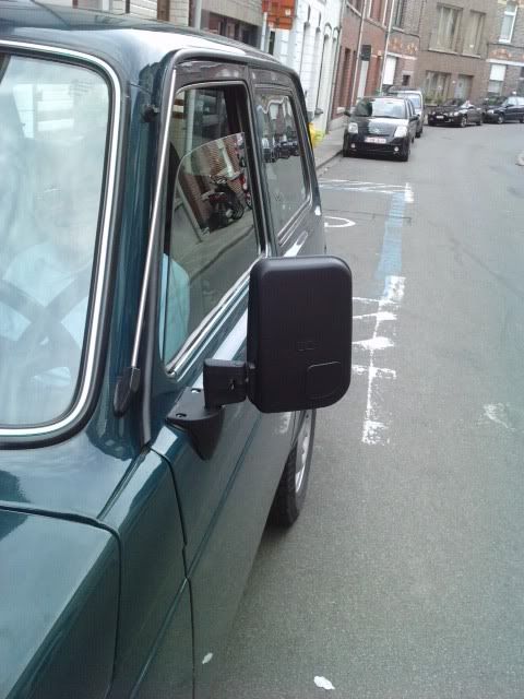

ik heb verleden week nieuwe spiegels besteld en een paar dagen geleden zijn ze toegekomen :D
Ik heb dezelfde dag nog geinstalleerd, wat een verschil met de oude :o
tis breedbeeld :lol:

Heb dezelfde spiegels op Vova staan, was er zeer tevreden over, alleen...
Na verloop van tijd begonnen ze dicht te waaien bij snelheden hoger dan 90 per uur (later zelfs vanaf 60-70) en dat was net de reden waarom de oude vervangen waren door deze :? ...
Maar dat is uiteindelijk heel eenvoudig op te lossen door dat armpje helemaal naar voor te zetten en dan de spiegel tot einde slag naar binnen te plooien... Nadeel, veel ruimte voor bijregelen is er dan niet meer...

Lady Niva schreef:Na verloop van tijd begonnen ze dicht te waaien bij snelheden hoger dan 90 per uur (later zelfs vanaf 60-70) en dat was net de reden waarom de oude vervangen waren door deze ...
Bij die oude kun je nog een hoop met het kogeltje stellen. Weet niet of dat met die nieuwe ook zo is. Lijkt me van wel eigenlijk...

Iemand een idee waar je tegenwoordig van die grote spiegels kunt kopen zoals bovenstaand voorbeeld?

Spiegels vind je in diverse ebay winkels in Duitsland. Soms zijn ze goed en blijven ze staan soms waaien ze al van het begin terug naar binnen. Is altijd een gokje.
Raam slingers zijn bij mij van een oude ford fiesta, ook metaal. Die passen ook. Ik heb wel het mechanisme uit de deur gehaald om in het asje een gaatje te boren en draad in te tappen voor een boutje, anders kan je de slinger niet vast zetten.
