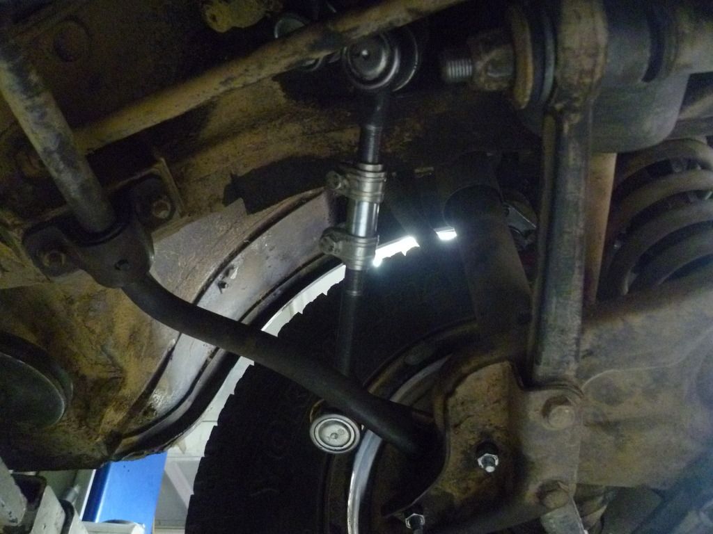

Ik heb jullie advies nodig ivm auto. Alles is ok met de niva buiten 1 ding dat mij verontrust. Als ik sneller dan 80 en door putten rijd maakt de auto rechts Vooraan een krakend Lawaai. Ik vermoed dat dit de lager Is? Zoja moet ik die zo snel mogelijk vervangen of kan ik wachten tot irkutsk. Dit omdat er daar een lada-garagist Is die ons sowieso ging helpen. Weet wel dat dit nog 2500\3000 km is met soms echt slechte wegen.

Mattias het is moeilijk zo te zeggen wat er aande hand is, als het boven de 80 km is dat het geluid opduikt dan is het waarschijnlijk geen lager.
Lagers hoor je meteen vanaf het moment dat de Niva gaat rollen.
Als het mogelijk is laat iemand van een garage meerijden om te horen wat er aan de hand is, anders als het mogelijk rustig doorrijden naar irkutsk!!
Evt dit doen, de Niva rechts opkrikken en draaien aan het wiel en of kijken of er speling op zit.
Wens je veel geluk op de verdere reis!!

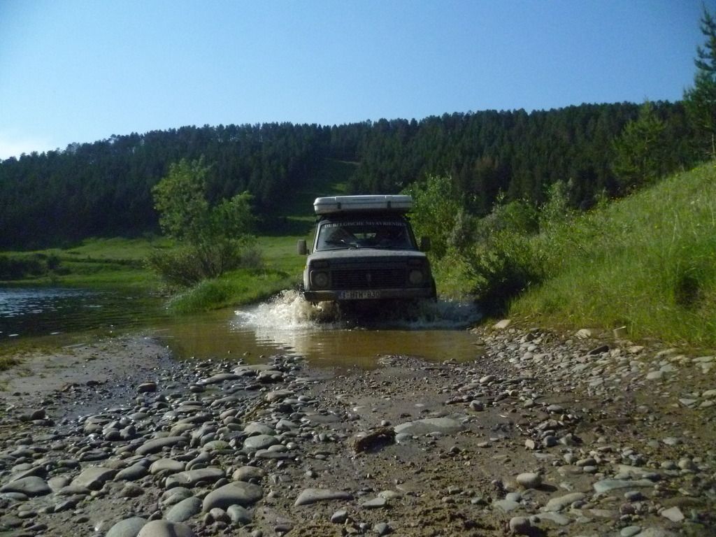

Momenteel zijn we aan het bajkalmeer (Ust-barguzin) en 2500 km van Novosibirsk.
In Novosibirsk verbleven we in royal hostel waar we de eerste Belgen ooit waren. Na wat foto's met de niva en alle gasten voor het gebouw mochten we vertrekken. ( https://m.vk.com/royalhostel) Via een alternatieve route wilden we naar Abakan rijden en vandaar uit naar Kyzyl, een boeddhistisch stadje in de Tuva-regio. Vanaf Novokoeznetsk begint de weg te verslechteren en na een tijd rijden we enkel op aardewegen en gravel. Het uitzicht in de bergen is prachtig. We passeren kleine dorpjes met houten huizen en behalve de kuddes runderen, geiten, paarden en straathonden zien we niet veel mensen.
Ongeveer 250 km voorbij Novokoeznetsk, voorbij Tashtagol toont Google maps ons de weg over een rivier via een brug. De brug is echter enkel toegankelijk voor voetgangers... Dus niet naar Abakan en hier in de buurt een kampeerplaats zoeken. Aan een rivier zetten we ons kamp op en maken kennis met een vriendengroep uit Novokoeznetsk.
Na enkele dagen hier verbleven te hebben willen We een andere route nemen richting Abakan maar ook deze loopt dood. Google maps dus niet echt te vertrouwen in Rusland. We keren terug naar Novokoeznetsk en bij aankomst wil de auto niet meer starten. Alternator kapot! Bij het zoeken naar het probleem komen twee jonge mannen naar ons toe. Timoer is ontwerper van het merk "I'm Siberian". Omdat hij zo onder de indruk Is van onze reis krijgen wij stickers om op onze auto en daktent te kleven. Ook helpt hij ons naar een garage, wat niet eenvoudig blijkt te zijn want het is een nationale feestdag. Ik kon de auto nog eenmaal starten en juist als we aan de garage zijn geeft de alternator volledig de geest. De volgende dag gaan We met Timoer naar een ladashop en kopen we voor 100€ een nieuwe originele alternator. Voor 10 € bouwt de garagist vervolgens de alternator in.
Na Novokoeznetsk gaan we richting krasnoyarsk om het Stolby National Reserve te bezoeken. Bij het kamperen onderweg worden we zot van de muggen, vliegen en bijtend ongedierte, die met miljoenen exemplaren ons bloed willen opzuigen.
In Stolby National Reserve mochten we kamperen in het reservaat zelf en hebben we enkele dagen gewandeld en geluierd. Het voordeel van deze plaats was de hoogte waardoor er veel minder muggen waren.

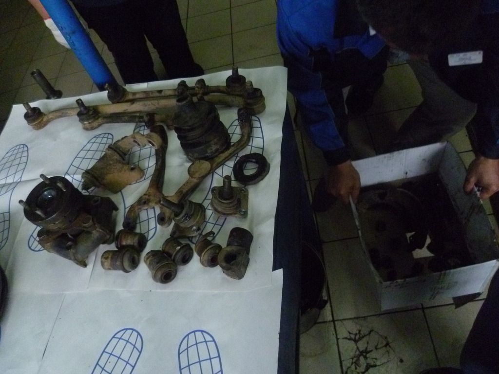

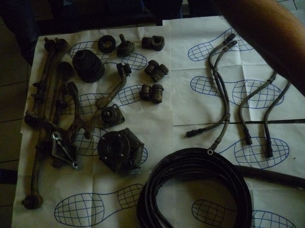

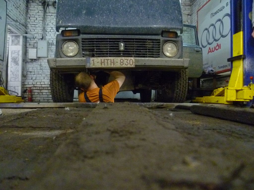

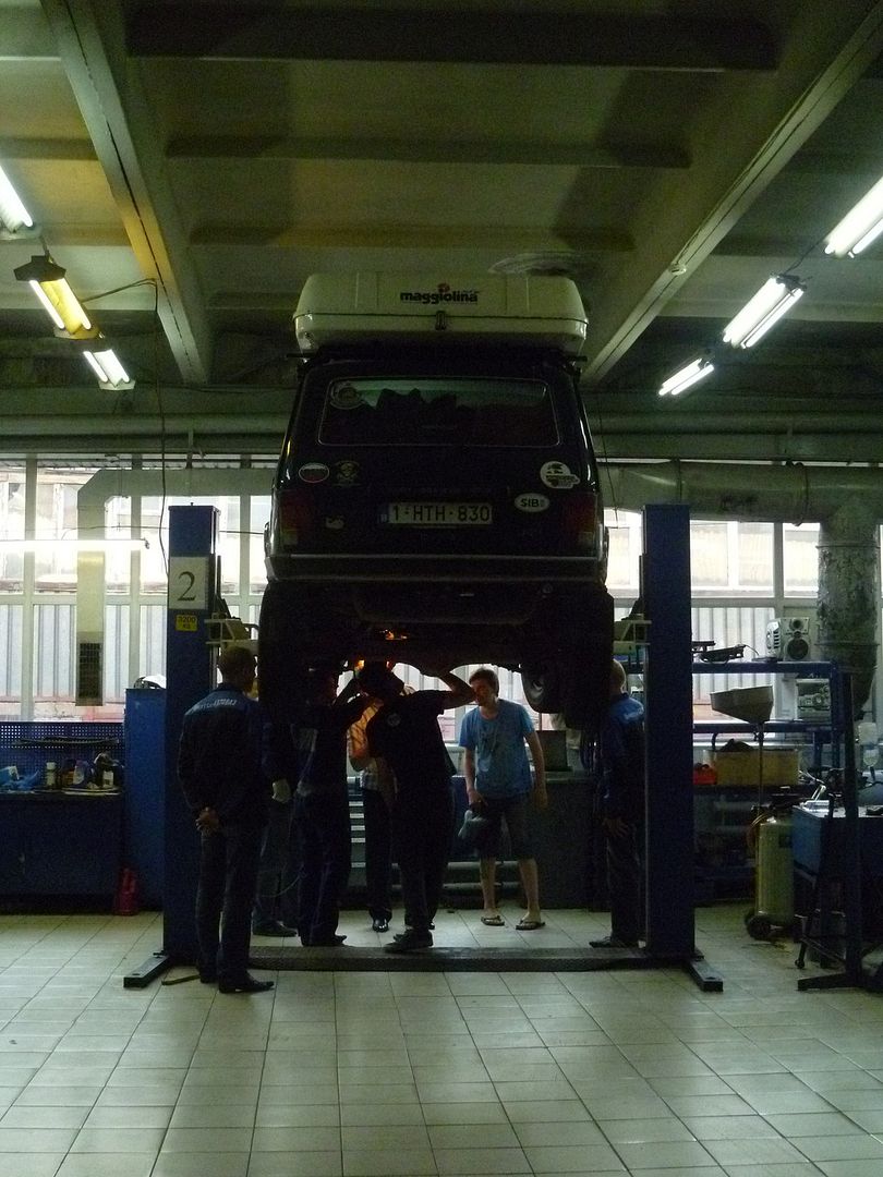

In Irkutsk wilden we de auto nog eenmaal laten nakijken door een officiële ladagarage om niet voor verrassingen te staan in Mongolië. Was blijkbaar een zeer wijs maar wel een duur besluit. Blijkbaar was er veel van wat in togliatti vervangen was van slechte kwaliteit. Zoals de alternatorriem, lagers, rubbers... Ook veel versleten onderdelen werden vervangen als enkele sensoren. Hieronder enkele foto's van wat vervangen is...
De auto stuurt, rolt en draait als nieuw nu. Ik hoop dat dit de laatste grote kost was aan onze niva. Tot nu toe met nieuwe banden, verhoging, vervanging onderdelen hebben we ongeveer 1350 euro uitgegeven! :-o
Momenteel rond Bajkal en de laatste dagen genoten van enkele mooie zonsondergangen. We reizen nu enkele dagen samen met een Duitser om de noordelijke kant van Bajkal te ontdekken.
Binnen 5 dagen steken We de grens met Mongolië over. Tot de volgende.
