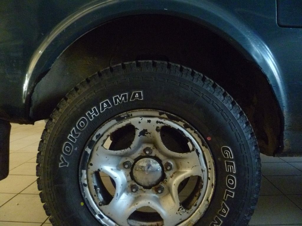

op deze foto lijkt je wielkas al "aangepast" wat hebben ze hier gedaan?
voorstel wielkassen zijn makelijk aan te passen, maar naargelang waar je banden raken kan het niet zoveel kwaad
je kan dat meestal zien waar er verf af is :wink:
dus idd best laten weten waar ze raken. maar je banden zien er niet zo extreem groot uit om zware aanpassingen te moeten doen

Ivm de wielkasten: de hoeken onderaan zijn reeds uitgesneden omdat de banden bij volledig overdraaien de carrosserie raakten. Bij diepe putten raken de banden de bovenkant van de wielkassen. Het Is echter zeer zelden en de aanraakpunten (waar de verf af Is) zijn zeer klein. Toch vraag ik me nog steeds af of ik het zou moeten doen. Ik zet morgen wat foto's van de wielkassen online. Laat maar weten!

ik zie op de foto's dat je plastieken binnen wiel kassen hebt, zijn die op sommige punten doorgeschuurd?
als je je wielkassen aanpast passen deze schermen niet meer.
als het maar af en toe gebeurt zou ik er niet te veel van wakker liggen.
hier een schetsje van hoe je kan aanpassen
de bovenste is voor de voorste wielkassen en de onderste voor de achterste
vooraan is redelijk makkelijk ik heb de verticale lip weggezaagd met een wipzaag +-1cm laten staan, dat stuk van 1cm heb ik dan naar binnen geklopt met een hamertje (gaat redelijk makelijk omdat het metaal de vauw van het schuine stuk wielkas volgt.
achteraan krijg je het zeer moeilijk omgeklopt en heb ik om de 4cm moeten inslijpen om stukje per stukje om te kloppen
en moet je achteraf de twee platen en de stukjes die ingeslepen zijn aan elkaar lassen (en dan nog ondersteboven)
echt miserie om deftig te doen.
is de niva niet verhoogd met die achteras aanpassing? lijkt me straf dat de banden achteraan dan nog raken bij inveren?

@stefan: merci voor de afbeeldingen van de wielkassen. Ik ga de wielkassen vooraan aanpassen en inderdaad achteraan zitten de banden niet tegen de carrosserie.
