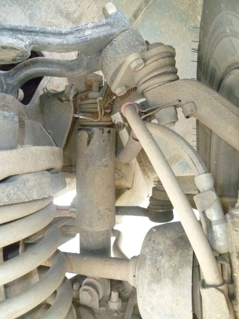

We besluiten om eerst het Alakol meer te bezoeken. Het water heeft een aangename temperatuur, de baars laat zich vange en het is prachtig weer. Ondanks de waarschuwingen over de staat van de weg, kiezen we er toch voor om rond het meer te rijden langs de Chinese grens. De weg is inderdaad verschrikkelijk en we gaan er liever naast rijden, dan de vele putten te ontwijken. Door de erbarmelijke staat van de weg scheurt de beugel van de linkervoor-schokdemper volledig door. In het volgend dorp wordt dez terug aaneen gelast.

Gescheurde beugel
Herstelling voor 2,5 euro
